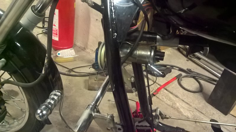

6V lohkoihin löytyy sovitepaloja joilla normi 12V laturin (G-424) käyttö mahdollistuu. Temppu vaatii lohkon leikontaa peruuttamattomasti. Niinpä epäröin toimenpidettä kauan, kunnes tänään tähdet sattui kohtalokkaaseen asentoon.
Lohko kiinni moottoripukkiin. Puhdistus ja suojaus. Töihin käy. Ensin puukkosahalla, sitte rälläkällä ja lopuksi isolla rälläkällä (millä homma sujuikin ajatusta nopsemmin, kirjaimellisesti).
Sovite tulpanjohtojen läpivienneistä kii M10 pulteilla. Epäkeskoisuus näkyy tästä.
Takapäästä lisäkiinnitys tulee jakopään kopan M5 kierteisiin (pitää porata auki). 12V laturi kiinniketapeihin ja käyttöä, mutta, mutta...
EI VOI OLLA TOTTA! Seurauksena James Potkukelkat (APUVA! Happi loppuu, pierettää). Rälläkkä OLI ajatusta nopempi.
:tools-hammerdrill: - EI SAA LEIKATA SITÄ KAULURIA POIS! Ei vaikka kuinka tuntus homma käyvän vauhdilla. Leikotaan vain pukkiosat ja tasataan käsiviilalla tarpeen mukaan etupäätä. Sudenkuoppa oli semmonen että jopa vaimoki ällistyi - Siis mitä sää teit, leikkasit moottorin rikki? Joo-o. Tunsin olevan normaaliaki tohelompi.

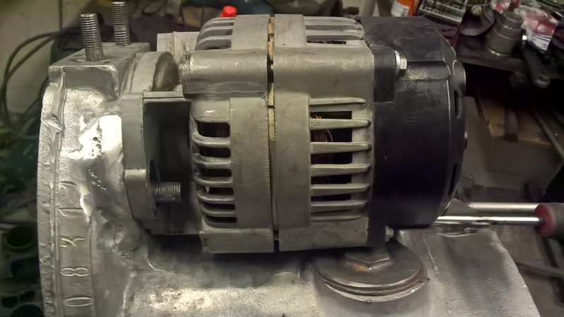

kalkkuna kirjoitti:Laiteaas päivän hulluntyö muille varoitukseski :banana-explosion:
Älä puhu paskaa :lol: Hitsari on rakojen herra ( ei mitään kaksimielisyyksiä). Kaiken vitunnäkösiä viritelmiä oon nähny näitten laturien kanssa. Meikäläiselle on ylivoimaisesti helpoin, nopein ja halvin konsti täräyttää Al-lätkä vanhaan reikään ja hitsailla se kiinni ja jurskauttaa sen jälkeen uusi reikä 650 12V mitoituksella ja näyttää vielä vähän jyrsintä. Pinnapulteille pitää hitsailla vähän lisäkamaa. Joo saahan niihin kaikenlaisia adaptreita tai latureita 12V hintaan jokunen sata euroa. Starttikin näyttäs mahtuvan ihan komeesti kun hammaskehä on ylimmän levyn paikalla.

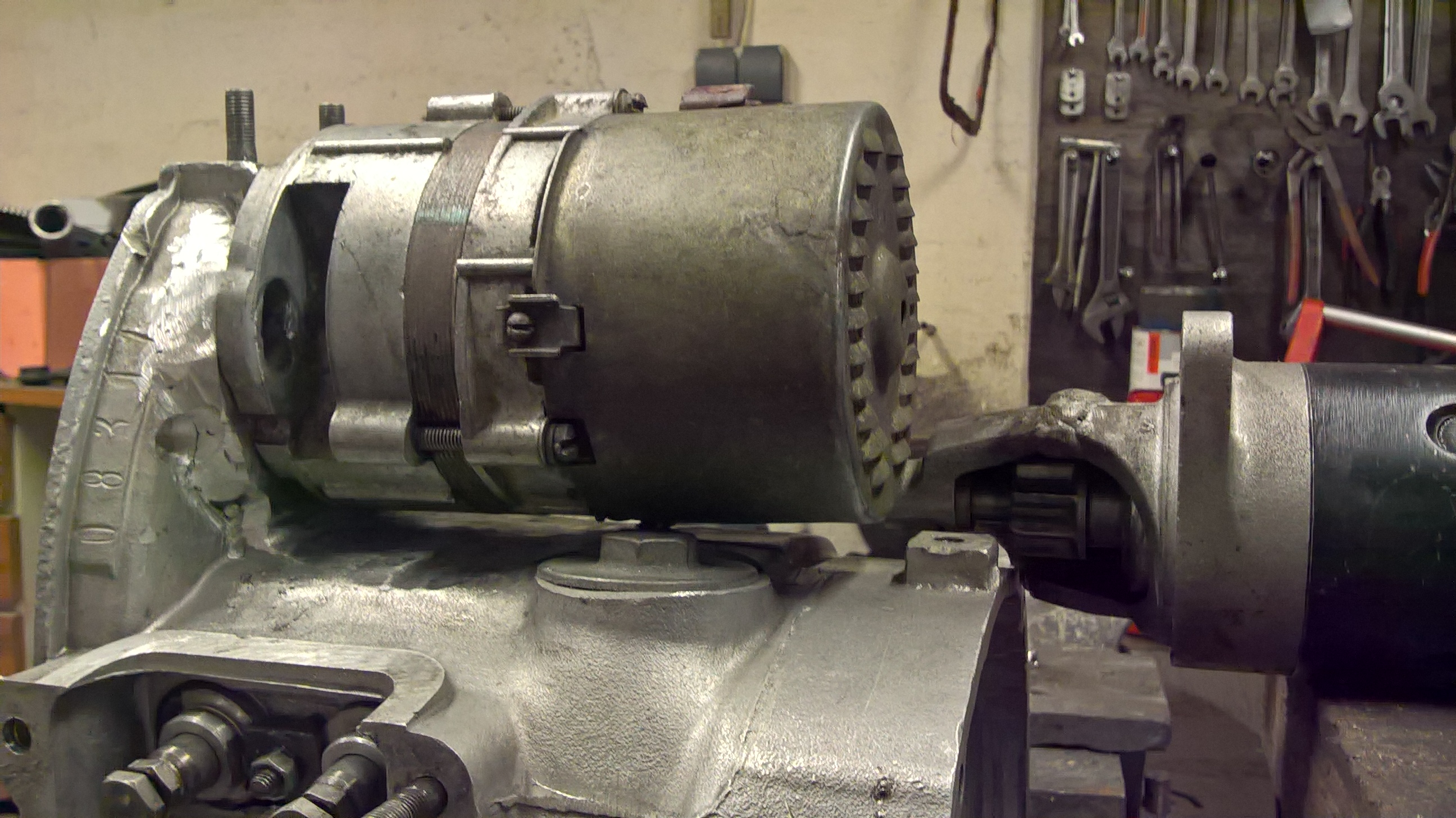

Kyllä se kranukin näköjään mahtuu tuohon sivuvenaviritelmään. Ei juuri turhia tiloja jää. Pakko laittaa se nyt ensi alkuun, koska se wolfin ilmansuodatin on melkein kiinni laturissa ( no joo pari senttiä rakoa). Virittelee sitten joskus denson ja tekee uuden putsarin.

Täyty tuosta omasta viritelmästä ottaa koneenkorvasta siivu pois (mihin puola tulee kiinni) että mahtu laturi oikeaan asentoon. Väänsin alumiinisen levyn palan korvakkeen alle johon puolan saa kiinni (puola siirtyy vähän eteenpäin)

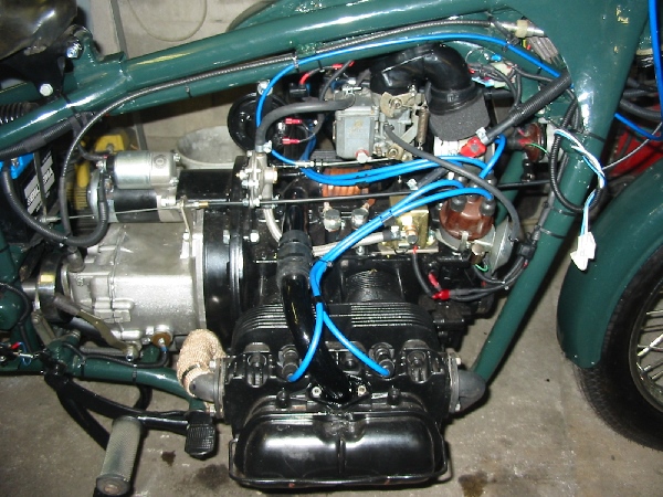

Metsurilla puola kiinni samaan paikkaan kun mulla vwk:ssa ,,kuvassa rojun sekameskasta vaikea hahmottaa, mutta siihen samaan kohtaan hitsasin kiinnikkeet...

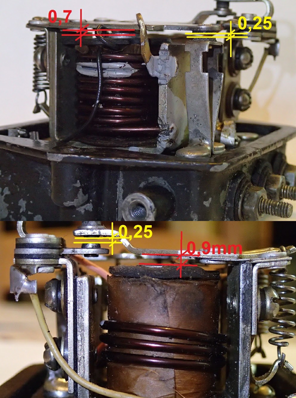

Tässä hyvä kuva säätimien välyksistä.
( Löytyy täältä sivustoilta tää kuva )
6V jännitteen säädin välys.jpg (411.08 KiB) Katsottu 8581 kertaa
