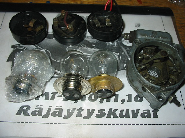

Mistähän löytys k-750:seen 6 voltin ajovalon lamppuja.eastwayltä tilasin,vaan 12 volttisiahan sieltä tuli
Re: K-miehet huomio
Olisikohan tuollaisista kyse...

Jep.just tuommosesta polttimosta ois kyse
