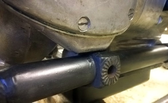

Noviisina hämmästelen, että mitenkä tuo Koon laatikko pitäisi asettua runkoon nähden? Pyörä on monelta osin vähän mallia kootut teokset.
Pyörässäni on siis tälläinen tilanne, että laatikko (edestä aukeava malli, ei pakkia) makaa laatikon kautta rungon päällä.
Kiinnityspultin voi ottaa pois/asettaa sormin liuttamalla. Kone/laatikko siis lepää edestä etupultin ja takaa se makaa rungossa kiinni.
Sivuttais paikka runkoon nähden on vielä vähön hakusessa. Nyt kuvan tapauksessa koneen vasemmalla puolella on kaikki shimmipalikat ja oikealla puolella ei mitään.
Tässä asennossa ja näillä shimmeillä rungossa on vielä joku vajaa 10 mm pelivaraa mikä pitää hakee paikalleen prikoilla tms.
Kartaanilinja on nyt suht suorassa ja prikoilla sovitellessa lopullinen paikka asettuis johonkin näille nurkille. Kartaani kulkee nyt vähän swingi reiän oikeassa laidassa.
Mitenkä siis muilla Koon laatikko asettuu runkoon nähden?
Paljonko tuossa laatikon ja rungon välissä on muilla tilaa?
Onko mulla tuo rungon kiinnike jotenkin vammasen korkea vai laatikko vähän turhan paksu vai mikä mättää? Ehdotuksia otetaan vastaan.
Lisäksi vielä kiinnostais tietää, että mihinkä jalkajarrun palautinjousen toinen pää pitäisi tulla kiinni?
Mitään järkevää paikkaa en sille oikein keksinyt, puuttuuko pyöröstani mahdollisesti jokin kiinnikerauta tms.?

Jalkajarrun palautusjousen pää on kai näissä laatikoissa siinä laatikon alhaalla olevan käynnistysmekanismin stopparin tulppan päässä ja uudemmissa uraleissa on laatikon pohjassa sellainen valunyky johon jousen pään saa...
Re: K750M ja vaihdelaatikko nojaa runkoon
MATTI kirjoitti:Terve
Jalkajarrun palautusjousen pää on kai näissä laatikoissa siinä laatikon alhaalla olevan käynnistysmekanismin stopparin tulppan päässä.
Tätä vaihtoehtoa mietin, mut tuntu niin hullulta.
Jarruvipu kun on liki runkoputkessa kiinni, niin jousi lähtee like 45 asteen kulmaan jos se tuonne stopparipultille menee.
Jousen palautusvoimasta puolet menee siten harakoille.

joo...olen nähnyt virityksiä jossa runkoputkeen on kiristetty mustaksi maalattu pakoputkilemmari jossa reikä jousenpäälle..aika helppo lisätä jousijännitystä maun mukaan....mutta ei tietty niin ajattoman tyylikäs... :lol:

Noniin, kun ei nopeita vastauksia kuulunut niin laitoin p...umirkelin laulamaan ja otin rungon muhkusta n. 1,5mm siivun.
Nyt näkyy rako rungon ja laatikon välissä, eli sinällään homma ok.
