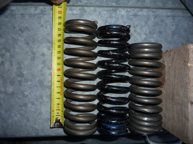

Re: Plungerjouset
:mrgreen: Moro .
Tässä jousista kuvaa , kaks kotimaista ilman maalia ja maalattu pitäs olla mallia venäläinen ?
siitä näät kierrokset ...
Oikealta 145 mm, 177mm,180mm
