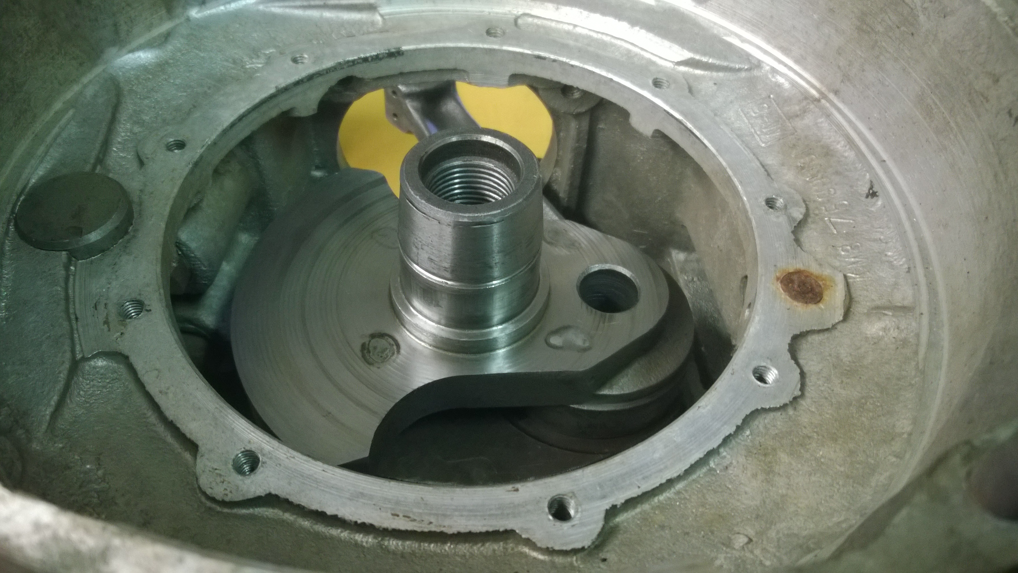

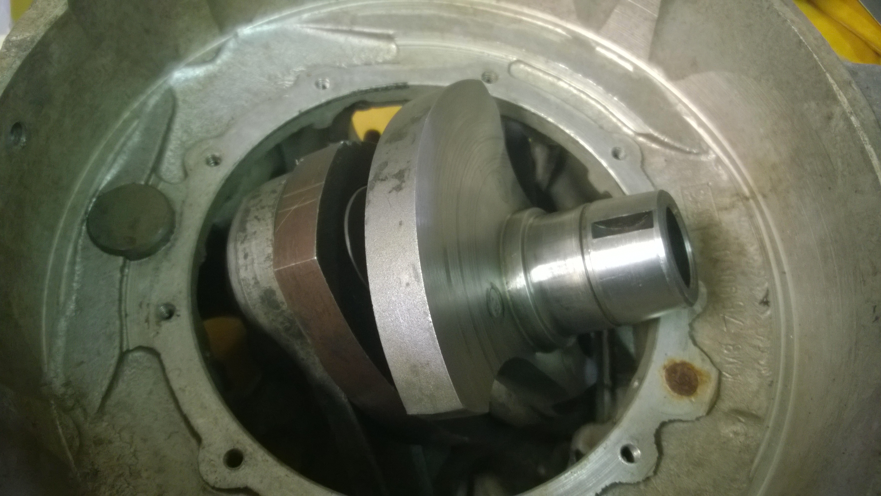

Mitähän siinä kinuskikampurassa pitää koneistaa, että käy 650:een? Juippihan sen tietää. Ja kuinkahan pitkillä kiertokangilla se on? Enpä kyllä kinuskia mihinkä laittas.
Lienekköhän näitä paljon tehty saati sitten tuolla yhdistelmällä ? Laakerithan ne nyt tulee sitten olemaan se heikoin lenkki. Vessi on kyllä jo tunkenut ihan oikeen seiskäpätkän kampuran 650 lohkoon. Mahtuu kyllä sinne mutta lohkoonhan se teettäisi jonkinmoista täyttöä ja koneistusta....aika näyttää..

Nyt se tuntuu käyvän
https://onedrive.live.com/?cid=B855F970 ... %21735&v=3
Oli nuo venakopat pois ku noitten jatkettujen tönäreitten kanssa tulee varmasti ihan liikaa säätöhommia. Pitää vielä tehä ne joskus uusiks ja lyhentää/jatkaa ihan uusista tönäreistä.
Tuolla aiemmin kun kyselin, että,onko vastaavia paljon tehty, niin lähinnä kokemukset kiinnostaisi. Natsat kun ei riitä tuonne jäsenalueeen salaisiin kansioihin, sieltähän se varmaan selviäisi.

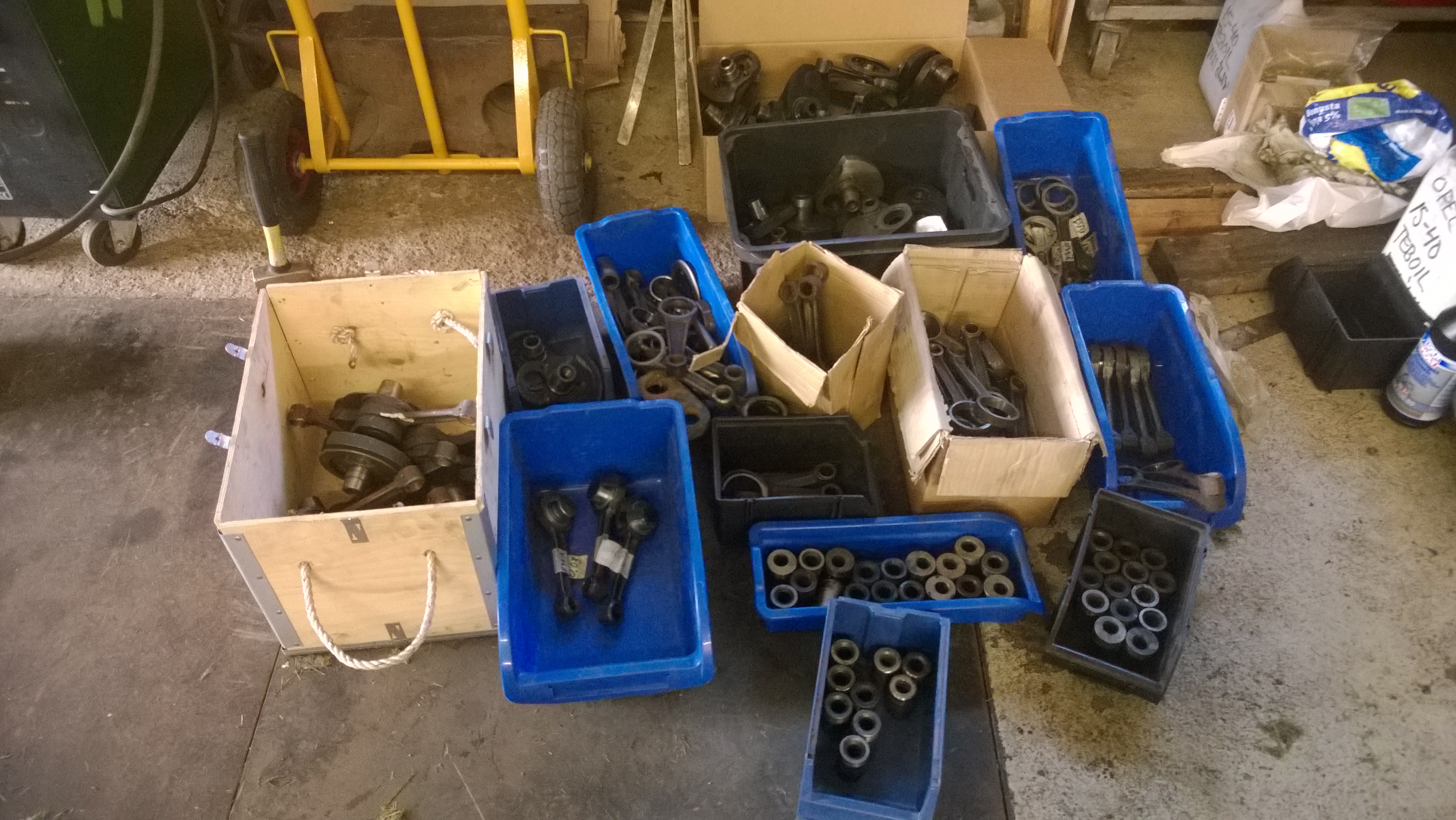

Joskus tuolla aiemmin mainittelin, että niitä K:n tappeje voisi jalostaa vanhoista 650 tapeista, ei ollut mikään tuulesta temmattu heitto ( ja kaiken lisäksi kierrätystä parhaimmillaan, puhuisin eko-tapista). Linkopeltiä pitää kuitenkin vähän passailla.
Tuossa huvikseni kokeilin mimmosta on sorvata, yllättävän pehmeetä. Sitte kun käy oikeesti tekemään ni pitää tehä semmone sorvausjigi jotta saa kerta-ajolla vedettyä läpi.
Kovuus ei sitte muutu mihinkään vaikka on 1,5 mm sorvattu pois. Ihan tommone pajavasara/pistepuikko-testi näyttäs, että on ihan yhtä kovaa sorvatultakin alueelta. Pitää se vielä tarkistaa ihan oikeella mittarilla. Mutta pehmeetä on ???
Toisaalta ihan hyvä kun tuon Karpin käsittelyssä ei minkäänmoinen rauta säily ehjänä, niin miulle jää hyviä testauskappaleita. Kokeilin miten onnistuu sorvata ihan oikeen 750:n limppu käypäseksi 650:n laakerille. Ihan hyvin onnistuu. Elikkä se 750:n kampura käy ihan hyvin 650:n lohkoon pikku sorvausten jälkeen. Linkopeltien kanssa joutuu vähän säätelemään. Kanget ja männät voi laitella maun mukaan ja mitä sattuu käsillä olemaan.
Jotenkin on vaan nyt nuo ajatukset ollu tuolla 750- puolella, onkohan tuolla myydään osiossa pian myytävänä pari rempattua 650:tä???? Ei nyt kuitenkaan suinkaan, että tää 750 olisi jotain suurta ja ihmeellistä...joskus ajettu vähän isommillakin mopoilla.
Mutta uralissa ( eritoten sivuvaunu )tuo sata kuutiota tuntuu olevan iso harppaus. Pitää vielä tarkentaa, että se nykyinen kuutiotilavuus on 764 .

Ei oo tarkotus alkaa kaupallistamaan, se ois enempi Kalkkunan busines. Mutta tätä vapaata vähäistä tietoa jaetaan kyllä. Jossain jutuissa saatan olla väärässä, mutta oikokoon joku jolla on parempaa tietoa.
Tää nyt vaa on alkanu kiinnostaa tää 750 sattuneista syistä. Seuraava kampuran teko kohdallani tulisi K:hon. Palikat ois periaatteessa kasassa. Mutta tuossa eilen sorvaillessa tuli mieleen minkätakia kukaan ei oo näistä enempi huudellu (jäsenalue????).
Kun nyt esim K:hon nysväillään kaikenmaailman laakerointiratkaisuja ni miksei sitä kampuraa vois sorvailla ihan oikeesta 750 kampurasta? Teettää vähän lisähommaa sen vauhtipyörän kanssa, mutta kuitenkin. Kiertokanget ymmärtääkseni saman mittaisia ? (150mm, tai käyttää sitten K:n kankia, joutuu kyllä sitte vähä vylläilemään))? Onhan se alapään tappi jo sen 40mm ja neulat sen mukaiset. Mitään laakeritaulkoita tutkailematta voi sanoa, että onhan se kuormituskestävämpi kuin se 36mm laakeri jne...Onhan se alapääkin 2mm leveempi kuin K:ssa, ja neulat samoin. K:n linkopellit siihen joutuu jokatapauksessa laittamaan, mahtuu lohkoon ja voitelukin pelaa varmaan suunnitellusti. Jos se kampura jollain tapaa kestää 750:ssä ni miksei sitte K:ssa? Jokanenha tietysti tekee miten haluaa....mie taaplaan tyylilläni..
Pitää pistää hakuseen joku käytetty 750 kampura ja yrittää tehä siitä käypänen tuohon K:hon. Pitää ihan mielenkiinnosta tutkailla mikä on kampuroitten, tai pelkkien osien osien saatavuus ja hintataso maailmalla. Muistaakseni Easthighway pyytää kunnostetusta K:n kampurasta jotain 230e? 750 uudet yli 300e?

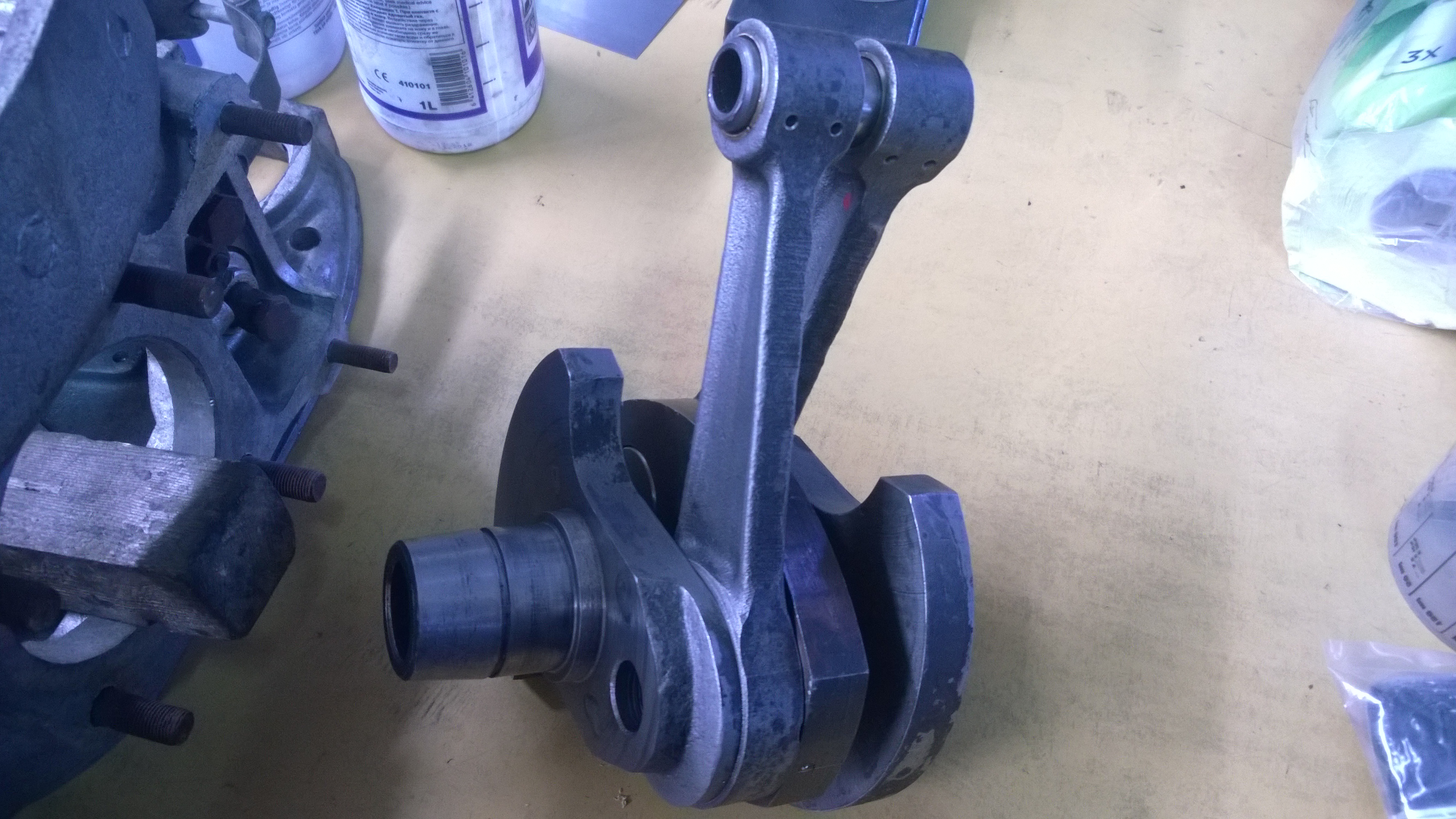

Voi itku mikä keli. Tuli surfailtua noitten kampura-asioitten tiimoilta ja yhtä ja sun toista löytyi. Se on kuitenkin varmistettu tänään ihan livenä, että 750 ja K:n kanki ovat mitoitukseltaan samoja, paitsi siinä alapäässä on se 2mm ero mutta toisaalta limppujen paksuus kompensoi sen. Limpusta limppuun jää vain merkityksetön ero. Eli ei näyttäs mitään ongelmaa olevan tunkea se 750 kampura K:n tai 650:n lohkoon. Se vois mennä jopa orkkis linkolevyillä jos ottas pois sen teräksisen laakeripesän. Mutta kun jokatapauksessa joutuu pituuden takia puljaamaan niitten linkolevyjen kanssa. Siinä nyt näyttäs olevan useitakin eri vaihtoehtoja rakentaa se takapää, sorvata kampuraan uusi kartio.... käyttää 750 lohkon takamaljaa.... sorvata vautipöyrään uusi kartio...käyttäää 650 takamaljaa... laittaa suoraan 750 vautipyörä..... Jokatapuksessa ite varailin alkuviikosta Osatuonnilta semmosen vanhanmallisen vauhtipyörän sillä 750 kartiolla, eikä oo mielestäni pahanhintane, jotai 60e.
Nyt alkaa itellekkin olla nuotit selvillä mitä teen. Teen vielä yhden 750:n 650:n lohkoon. tällä kertaa oikeella 750 mutkaraudalla, 650 kangilla ja Ladan männillä. Siinä ohessa sovittelen sita kampuraa varoiksi K:n lohkoonkin, niin saa 100% varmuuden sitten siitäkin jos joskus tarttee tehä. Vaikka itellä K onkin, niin se tulee olemaan vaa semmone kirkkopyörä, ni en kato tarpeelliseksi siihen kauheesti panostaa... ja kun motti on semmone muutama sata kilsa ajettu ja sitte on varamoottori....
Jos Karppi on ajellu sillä 750 kampuralla yli 100 tonnia, ni eiköhän se miulle riitä. Ainut ongelmahan on ollut runkolaakerit, Karpilla remonttiväli on ollut 10-30 tkm. Siihen tulevaan pataan oon päättänyt sitten laittaa pallomaiset rullalaakerit, makso mitä makso.
Se on vaa nyt sitte hommattava kampura ja tehtävä kun ehtii. Sitähä ei tarvi välttämättä edes purkaa jos käy istuttamaan K:hon. Suojattava vaa hyvin sorvauksen ajaksi ja niputettava kanget. No sittehä se on purettava jos käyttää lyhyempiä kankia.
No tuolla K-750-ural-650-lada yhdistelmällä on tullu ajettua tonnin kantturoissa, niin että on uskaltanu kääntää jo kaasuakin. K-68 ja 190 pääsuuttimilla ei "loppukaasulla" tuntunu olevan enää mitään virkaa, pikemminkin hyyty. Sain sitte Karpilta tänään 220 pääsuuttimet ja vaihdoin ne sadepäivän kuluksi. Sen verran pääsi heittämään lenkkiä, että paremmalta tuntui. ( luulin yhessä ylämäessä, että kytkin luistaa.. takapyörä teki vaa omiaan) Josko ois illalla pouta ni pääsis oikei baanalle... 12... ja jotai..

Hilttonin mäeltä löyty tommone 750 kampura hyllystä, tuotu Venäjälta joskus aikoja sitten.
Tuossa se on tungettu K:n lohkoon. Tarkkaavainen huomaa kyllä, että ei se nyt ihan noin mene. Mutta jokatapauksessa lyhyillä kangilla menee heittämällä 650 lohkoon. K:ssa pitää puljailla linkolevyjen kanssa, mahollisesti kiinnittää takalinkolevy vasta kun kampura on lohkossa.
Noissa linkolevyissä ku on eroja mitotuksessa, paksuudessa ja halkaisijassa.
On tuo takalaippakin mittaltu suunnasta jos toisesta. Näyttäs, että helpointa ois käyttää 750 vauhtipyörää ja takalaippaa. Laipasta ois vaa sorvailtava pois se lukitusolake. Vauhtipyörän asema on vaa pieni ?, jottei kytkin ota lootaan kiinni. Tuolla 750 laipalla saisi sinne taakse sen isomman laakerin

Kerrotaan nyt miten tuo pata on tehty.
1. Kampura
Siihen on vain keräilty hyviä osia K:n mutkaraudasta ja sitten hyvät 650 kiertokanget
Tuosta 650 kangesta pitää sorvata milli molemmin puolin pois. Tarkka kellotus ,napakka kiinnitys ja ohuella lastulla onnistuu ihan hyvin
Uusilla 7,00 rullilla tuli ihan hyvä, välys luokkaa C3 ylä-C4 ala
Ne yläpäät pitää sitte kalvaa sille ladan tapille sopivaksi jotain 22 mm muistaakseni vähän alle. Oli miulla semmone jigi tohon hommaan, ei oo kuvassa. Helpommalla kyllä selviää kun sorvaa uudet helat lähelle oikeeta mittaa ja kalvaa loput.
Sitten vaan kampura kasaan, kellotus ja iskunpituuden tarkistus ja varoiksi vähän hitsiä.

Jäi sillo sunnuntaina vastaamatta tuohon. Puhutaan nyt vanhoista 650 ja 750 sivuvenakangista. Itellä nyt ei mitään mahotonta kokemusta näistä asioista oo, jotain kampuroita purkanu ja niissäkin todennu, että ei oo mitään logiikkaa meneekö tappi vai kangen alapää sököks. Tarpeeksi kun niitä purkaa ja vähän mittailee, niin saa kasaan hyvät palikat yhteen kampuraan.MATTI kirjoitti: Kun tuohon Gallen kampuraprojektiin holkitin noita uralin kiertokankia INA:n neulalaakerin ulkokoolille, niin joissain kangissa oli materiaali "tiukkaa kamaa" melkein läpi, mutta toisissa oli vaan ohut pinta kovaa ja sitten meni kun voihin..tutkin niitä kankia että voisi päälisin puolin jo raakaa heikompi aineiset pois, mutta en löytänyt mitään yleispätevää tunnistetta...
Vähäsen niitä olen joskus sorvaillutkin ja ihan samat päätelmät kuin Matilla.
Tuossa joku aika sitten niitä kovuuksiakin tuli mittailtua ja todettua että eroja on.
ELI kaikenkaikkiaan tuosta vanhasta tuotannosta vois vaa tehä sen johtopäätelmän, että ne on mitä on, laatu vaihtelee kaikinpuolin ihan pirusti. Senpuoleen en oikein jaksa päätäni vaivata, eikä oo tarvettakaan. Ne on mitä on, niinkauan kuin niitä riittää ja tekeehän kinuskit lisää
MUTTA tuosta oikeesta 750-kampurasta on jo kokemuksia kuultu, ja aika läheltäkin päässy seuraamaan hommaa. Jotkuthan on ajanu aika huimia kilometrejä noilla. Runkolaakeriongelmaahan niissä on ollu,en kyllä tiedä kuinka monella? mutta ei niistä kai ihmeemmin oo kiertokangen alapäitä narahtanut tai sitten kampura katkennu. Yksiäkin kiertokankia,joilla oli ajettu yli sata tonnia, joskus kattelin. Pällisin puolin hyvännäköiset, mutta olihan ne silmät jo aika soikeeksi kuluneet. Siihen runkolaakerihommaan jos jotain parannusta keksis jos on tarvetta. Ois ihan jännä tietää onko nää runkolaakerivauriot kuinka laaja ilmiö, vai onko kyseessä vain yksittäistapaus?
Näinollen voisi kuvitella, että tuo 750 on parempilaatuinen, tasalaatuinen ja vahvempi kaikinpuolin. Jos sen vaan sinne lohkoon saa istutettu, niin voisi unohtaa pikkuse näitä kampurahuolia 650:ssä ja K:ssa
